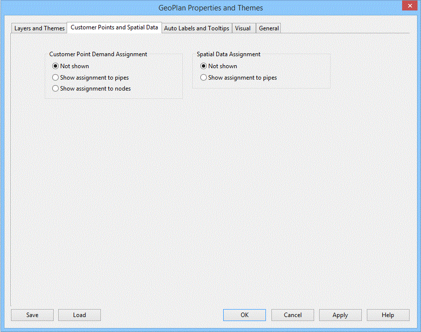

Boîte de dialogue Propriétés et thèmes du GeoPlan – Page Points de consommation et données spatiales
Utilisez cette page pour définir les options d’affichage des points de consommation et des données spatiales du réseau.
Les options disponibles vous permettent de déterminer si une ligne est tracée pour relier le point de consommation ou le point de données spatiales au nœud ou au lien approprié.
Contrôlez la visibilité des points eux-mêmes à l’aide de la page Couches et thèmes.
Pour ouvrir cette page, cliquez avec le bouton droit de la souris sur le GeoPlan, sélectionnez Propriétés et thèmes, puis cliquez sur l’onglet Points de consommation et données spatiales.
Les paramètres s’appliquent uniquement à la vue GeoPlan actuelle. Lorsque vous fermez la fenêtre GeoPlan actuelle, vous perdez les paramètres (voir la rubrique Boîte de dialogue Propriétés de modification de réseau - Options d’enregistrement).
Customer points and spatial data page
