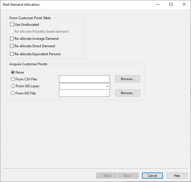

Assistant Allocation de la demande statique – Page Démarrer l’allocation de la demande
La page de démarrage est la première page affichée à l’ouverture de l’assistant Allocation de la demande statique.
Elle permet d’effectuer plusieurs actions :
La validation de l’allocation des points de consommation précédemment alloués est effectuée pour s’assurer que la demande de points de consommation a été correctement affectée aux nœuds. Les erreurs sont affichées dans la fenêtre située dans la moitié inférieure de la page.
Remarque :
Les champs d’allocation des points de consommations enfants seront marqués par défaut (#D) lors de l’allocation via l’assistant. Si le point de consommation enfant a été précédemment attribué à une canalisation, cette attribution est perdue. L’enfant sera affecté à la même canalisation que le point de consommation parent. (Un avertissement s’affiche dans la fenêtre d’erreurs si un point de consommation enfant est alloué à une canalisation au moment de l’ouverture de l’assistant.)
Points de données existants
Si le tableau des points de consommation inclut déjà des points de consommation, les options de la zone « À partir de la table des points de consommation » sont disponibles :
Remarque :
Toutefois, n’oubliez pas que si des points supplémentaires sont importés et que les options Remplacer ou Fusionner sont utilisées (Page Acquisition), les paramètres des points alloués existants peuvent être modifiés.
Vous pouvez sélectionner plusieurs options. Si aucune des options n’est sélectionnée, l’allocation n’affectera que les points de données nouvellement importés.
Importation de points de consommation
Les données de points de consommation peuvent être importées, en plus ou à la place des options ci-dessus. Les options d’importation sont affichées dans la zone Acquérir des points de consommation. Les données ne peuvent être importées qu’à partir d’une seule source à la fois. Les choix sont les suivants :
Vérifiez que l’option d’importation correcte est sélectionnée à l’aide des cases d’option situées à gauche. Si les boutons Parcourir ou les listes déroulantes sont utilisés comme décrit ci-dessus, l’option correcte doit être sélectionnée automatiquement.
Dernière étape
Si de nouveaux points doivent être importés, cliquez sur Suivant pour afficher la page Acquisition. Si seuls les points de consommation existants doivent être utilisés, cliquez sur Suivant pour afficher la page Vérifier.
S’il manque des données requises dans les points de consommations existants, des versions spéciales de la page Vérifier s’affichent. Vous pouvez y saisir les données. Vous serez alors redirigé vers la page de démarrage.
