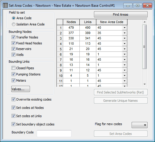

Boîte de dialogue Définir les codes zone
Cette boîte de dialogue permet de définir les codes zone des objets en fonction du sous-réseau dans lequel ils se trouvent.
Pour afficher la boîte de dialogue, sélectionnez Définir les codes zone dans le menu Modèle.
Les options de la boîte de dialogue sont les suivantes :
Option Description
Champ à définir
Détermine les champs de code zone qui sont mis à jour : code zone ou code zone d’isolement.
Des paramètres par défaut sont proposés lorsque l’une des deux options est sélectionnée. Si ces paramètres sont sélectionnés, les options Nœuds aux limites et Liens aux limites sont définies comme suit :
  • Code zone : ouvre tous les nœuds et liens. Toutes les options des sections Nœuds aux limites et Liens aux limites sont désactivées. Toutes les options de vanne sont définies sur Fermé.
  • Code zone d’isolement : nœuds et compteurs ouverts ; pompes et vannes fermées. Les pompes et les vannes sont utilisées pour définir les zones d’isolement. Toutes les options de la section Nœuds aux limites sont désactivées. L’option Station de pompage de la section Liens aux limites est activée. Toutes les options de vanne sont définies sur Toujours.
Nœuds aux limites
Les objets sélectionnés dans la section Nœuds aux limites sont considérés comme des limites du réseau. Ils détermineront les zones des sous-réseaux.
Liens aux limites
Les objets sélectionnés dans la section Liens aux limites sont considérés comme des limites du réseau. Ils détermineront les zones des sous-réseaux.
Cliquez sur le bouton Vannes pour définir les options de vanne de limite dans la boîte de dialogue Vannes de limite. La sélection des types de vannes est plus détaillée si des données de contrôle sont associées au réseau.
Bouton Rechercher des zones
Cliquez sur ce bouton pour rechercher des sous-réseaux en fonction des options définies dans les sections Nœuds aux limites et Liens aux limites de la boîte de dialogue.
Tableaux des zones
Ce tableau répertorie tous les sous-réseaux trouvés et permet de spécifier de nouveaux codes zone pour chaque sous-réseau.
Colonne Description
Nœuds
Nombre de nœuds dans le sous-réseau
Liens
Nombre de liens dans le sous-réseau
Nouveau code zone
Liste déroulante de tous les codes zone présents dans le sous-réseau.
Le code zone par défaut est celui qui apparaît le plus fréquemment dans le sous-réseau.
Sélectionnez un code dans la liste déroulante ou entrez un code à appliquer aux objets de sous-réseau lorsque vous cliquez sur le bouton Définir les codes zone.
Bouton Rechercher les sous-réseaux sélectionnés (Ret)
Sélectionnez une ou plusieurs lignes dans le tableau des zones (vous pouvez utiliser les touches Ctrl et Maj pour sélectionner plusieurs lignes).
Cliquez sur le bouton Rechercher les sous-réseaux sélectionnés (Ret) pour mettre en surbrillance et effectuer un zoom avant sur les objets des sous-réseaux sélectionnés dans la fenêtre GeoPlan, ou utilisez la touche Entrée du clavier.
Générer des noms uniques
Cliquez sur le bouton Générer des noms uniques afin de générer automatiquement un nouveau code zone unique basé sur un nombre entier pour chacune des lignes sélectionnées.
Remplacer les codes existants
Sélectionnez cette option pour remplacer les valeurs de code zone existantes.
Si cette option n’est pas cochée, seuls les champs de code zone qui ne contiennent actuellement aucune valeur sont mis à jour.
Définir des codes aux nœuds
Sélectionnez cette option pour définir les valeurs de code zone au niveau des objets nœud.
Si cette option n’est pas cochée, les objets nœud ne sont pas mis à jour.
Définir des codes aux liens
Activez cette option pour définir les valeurs de code zone au niveau des objets lien.
Si cette option est désactivée, les objets lien ne sont pas mis à jour.
Définir les codes d’objets de limite
Activez cette option afin de définir les valeurs de code zone pour les objets Nœud aux limites et Lien aux limites.
Les codes des objets aux limites sont définis sur la valeur saisie dans le champ Code de limite. Le code de limite par défaut est vide.
Indicateur pour les nouveaux codes
Sélectionnez un indicateur utilisateur à appliquer aux nouveaux champs de code zone.
Bouton Définir les codes zone
Cliquez sur ce bouton pour mettre à jour les valeurs du code zone ou du code zone d’isolement des objets des sous-réseaux actuellement sélectionnés dans le tableau des zones.
Les codes zone sont remplacés par les valeurs actuellement affichées dans la colonne Nouveau code zone de ce tableau.
