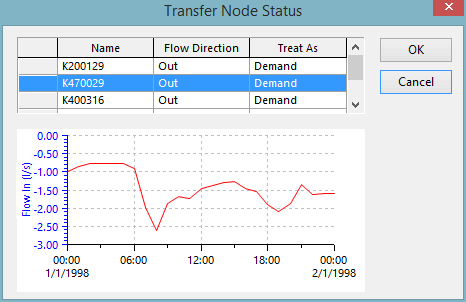

Boîte de dialogue Statut du nœud d’import/export
Cette boîte de dialogue est utilisée lors de l’exécution d’un tracé d’isolement ou d’une analyse d’isolement.
Elle permet d’afficher la demande associée aux nœuds d’import/export dans le réseau et de contrôler si un transfert est considéré comme une demande ou une offre.
Pour l’afficher, cliquez sur le bouton Nœuds d’import/export dans la vue Tracé d’isolement/vue Analyseur d’isolement.
Pour en savoir plus sur le processus Tracé d’isolement/Analyse d’isolement, voir les rubriques Tracé d’isolement/Analyseur d’isolement.
