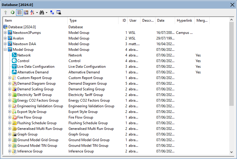

Fenêtre du groupe de modèles
Cette fenêtre est une représentation hiérarchique des données associées à un groupe de modèles. La fenêtre fournit un éventail de fonctionnalités permettant de gérer le groupe de modèles.
Pour ouvrir cette fenêtre, sélectionnez Fenêtre | Fenêtre du groupe de modèles.

Barre d’outils
Vue arborescente
Up Vers le haut
Cliquez sur ce bouton pour monter d’un niveau dans l’arborescence.
Ce bouton est désactivé si le niveau supérieur (Base de données) est déjà affiché.
Refresh Actualiser
Cliquez sur ce bouton pour actualiser l’arborescence et prendre en compte les dernières modifications.
Show detail Afficher les détails
Cliquez sur ce bouton pour afficher ou masquer les détails de chaque élément de l’arborescence. Les détails affichés sont les suivants :

Affiche la base de données, le ou les groupes de modèles et leur contenu.
Affiche initialement uniquement les noms des objets, mais vous pouvez afficher leurs détails en cliquant sur l’icône Show detail (Afficher les détails) dans la barre d’outils.
Vous pouvez remonter dans l’arborescence en cliquant sur l’icône Up (Vers le haut) dans la barre d’outils. Si vous souhaitez afficher un groupe de modèles dans l’arborescence exclusivement, double-cliquez sur son nom.
Vous pouvez ouvrir un menu contextuel permettant d’effectuer des actions sur un élément de l’arborescence en cliquant sur celui-ci avec le bouton droit de la souris.
