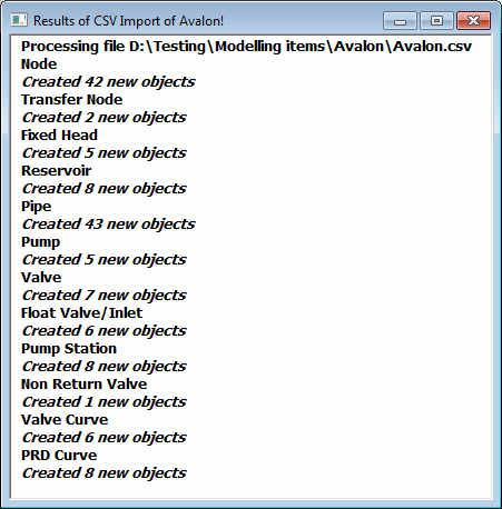

- Un nom par défaut vous est proposé pour le réseau. Vous pouvez le modifier si vous le souhaitez. Cliquez sur OK pour terminer l’exportation.
- À la fin du processus, un rapport détaillant les résultats de l’importation s’affiche à l’écran.
