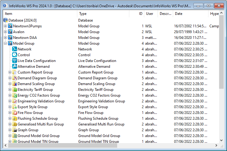

Fenêtre de l’explorateur
La fenêtre de l’explorateur est une représentation hiérarchique des données associées à une base de données. Elle fournit un éventail de fonctions pour gérer cette base de données.
Pour ouvrir la fenêtre de l’explorateur, sélectionnez Fenêtre  Nouvelle fenêtre de l’explorateur.
La fenêtre de l’explorateur affiche une arborescence représentant la base de données.
Pour obtenir une description complète de la signification des différentes icônes affichées dans l’arborescence, voir la rubrique Liste des objets de la base de données.

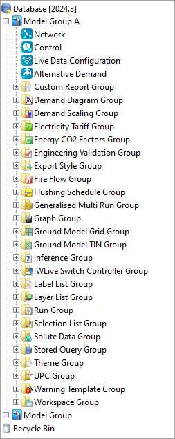

Vue arborescente
Les objets de la base de données sont présentés dans une vue hiérarchique :
Remarque : Une icône de réseau, de contrôle ou de simulation à l’état Réservé sera superposée avec une bordure orange dans l’arborescence (par exemple, ) lorsque vous travaillez dans une base de données cloud.
Pour plus d’informations sur l’utilisation des éléments de l’arborescence, voir la rubrique Utilisation des objets de la base de données.
