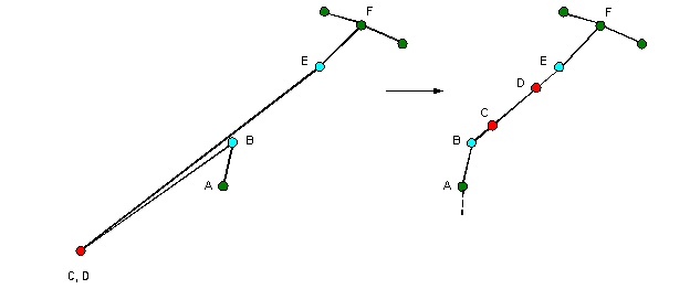

Coordonnées de l’inférence linéaire
Les coordonnées sont déduites des positions de nœuds en amont et en aval et des longueurs de canalisation. L’orientation du ou des liens est déduite des coordonnées des nœuds connectés et l’espacement des nœuds sans coordonnées est interpolé à partir des longueurs de canalisation.
Pour que l’inférence ait lieu, les nœuds en amont et en aval doivent :
Exemple de coordonnées à partir de l’inférence linéaire

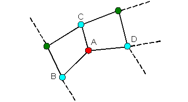

Déduire les coordonnées à partir des nœuds connectés
Les coordonnées sont calculées en calculant la moyenne des coordonnées des nœuds connectés.
Exemple
Coordonnées du nœud A, déduites en calculant la moyenne des coordonnées des nœuds B, C et D
