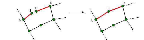

Fusionner les nœuds (proximité intégrée) : exemple
Pour que la fusion ait lieu, en plus de satisfaire les paramètres spécifiés dans l’éditeur d’inférence, les règles suivantes doivent être respectées :
  1. Un seul nœud trouvé dans le rayon de recherche qui est connecté à une seule canalisation.
  2. La canalisation à raccorder doit être connectée à deux nœuds.
  3. La canalisation à raccorder doit présenter une différence d’appui supérieure à 45°.
Lors de l’exécution de la règle Fusionner les nœuds (proximité intégrée) pour le nœud B :
  • Si le nœud C est trouvé, la fusion aura lieu car la différence d’appui entre les canalisations A-B et les canalisations C-D est dans la limite autorisée.
  • Si le nœud E est trouvé, la fusion n’aura pas lieu, car la différence d’appui entre les canalisations A-B et les canalisations E-F est en dehors de la limite autorisée.

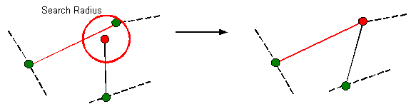

Accrocher les nœuds aux conduites
La règle Accrocher les nœuds aux conduites est utilisée pour rechercher les nœuds connectés à un lien dans un rayon de recherche d’un autre lien, défini par l’utilisateur. Si les paramètres définis par l’utilisateur sont satisfaits, le nœud sera automatiquement inséré dans le lien dans le rayon de recherche, créant ainsi une jonction (exemple 1).
Accrochage de nœuds aux canalisations : exemple 1

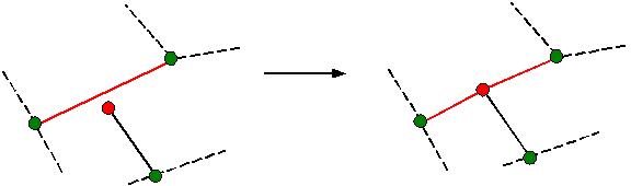

Si un nœud se trouve dans le rayon de recherche du nœud connecté à un lien et que la tolérance d’altitude est respectée, les nœuds sont fusionnés pour créer une jonction (exemple 2).
Remarque :
La tolérance d’alignement d’altitude définie pour la règle Accrocher les nœuds aux conduites s’applique uniquement dans le cas où un nœud se trouve dans le rayon de recherche.
Remarque :
L’attribution de la demande aux nœuds peut être perdue lors de la fusion des nœuds. La fonctionnalité d’inférence est destinée à être utilisée à l’étape du nettoyage des données. Par conséquent, on ne s’attend pas à ce qu’il y ait eu d’attribution de la demande avant que l’inférence ne soit utilisée.
Accrochage de nœuds aux canalisations : exemple 2

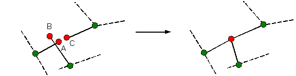

Fusionner les nœuds (proximité)
La règle Fusionner nœuds (proximité) permet de rechercher les nœuds connectés à un lien à proximité les uns des autres et de les fusionner en un seul nœud.
InfoWorks recherche les nœuds situés dans un rayon de recherche défini par l’utilisateur les uns par rapport aux autres. Si les nœuds trouvés se situent dans la tolérance de diamètre et la tolérance d’altitude définies par l’utilisateur, ils seront fusionnés en un seul nœud.
Exemple de fusion de nœuds (proximité)
