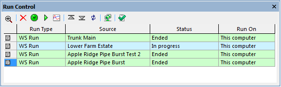

Fenêtre Contrôle des exécutions
La fenêtre Contrôle des exécutions permet d’utiliser plusieurs exécutions dans InfoWorks WS Pro. La fenêtre Contrôle des exécutions permet d’examiner et de contrôler toutes les exécutions en cours, en attente ou récemment terminées. La fenêtre Contrôle des exécutions affiche le pourcentage d’achèvement de toutes les exécutions en cours, l’état et le résultat des exécutions terminées et permet de contrôler les exécutions en file d’attente et en cours, y compris l’augmentation de la priorité (saut de file d’attente).
Lorsque des scénarios sont sélectionnés dans la boîte de dialogue Planifier l’exécution hydraulique, la fenêtre Contrôle des exécutions affiche l’intégralité de l’exécution de plusieurs scénarios sous la forme d’une seule ligne.
Pour afficher les exécutions dans la fenêtre Contrôle des exécutions, effectuez l’une des opérations suivantes :
Lorsque l’exécution est apparue dans la fenêtre Contrôle des exécutions, vous pouvez observer la barre de progression de l’exécution jusqu’à ce qu’elle soit terminée.
Barre d’outils de la fenêtre Contrôle des exécutions
La plupart des commandes de la barre d’outils sont appliquées à une sélection d’exécutions.
Afficher les descriptions de la barre d’outils
Advanced view
Vue avancée
Affiche/masque des colonnes supplémentaires dans la fenêtre Contrôle des exécutions.
Cancel
Annuler
Annulez les exécutions sélectionnées, à condition qu’elles ne soient pas déjà terminées. Les exécutions annulées passent à l’état Échec (annulé).
Reschedule
Replanifier
Modifiez l’heure à laquelle une exécution en file d’attente commencera. Les exécutions commenceront normalement dès qu’un créneau se libérera. La modification de l’horaire permet par exemple de réaliser des exécutions pendant la nuit. La boîte de dialogue Planifier une ou plusieurs exécutions s’affiche et vous permet de choisir un nouveau groupe d’agents, l’emplacement des résultats et l’heure de début. Les tâches en cours d’exécution ou exécutées avec succès ne peuvent pas être replanifiées ; seules les tâches ayant échoué peuvent être replanifiées.
Run immediately
Exécuter immédiatement sur cet ordinateur
Lance immédiatement l’exécution sélectionnée et interrompt les autres.
View progress
Afficher la progression
Affiche la progression des tâches pour l’exécution sélectionnée. Reportez-vous à la fenêtre Affichage des tâches pour afficher la progression de la tâche. Toutes les exécutions ont plusieurs tâches.
Move to front
Déplacer vers l’avant
Déplacez les tâches qui composent l’exécution sélectionnée vers le début de la file d’attente. D’autres tâches en cours d’exécution sont autorisées à prendre fin. Cette fonction peut uniquement être utilisée pour déplacer les tâches de l’utilisateur actuel les unes par rapport aux autres. Elle ne permet pas de faire passer une tâche avant celles d’un autre utilisateur.
Move to back
Déplacer vers l’arrière
Déplacez les tâches qui composent l’exécution sélectionnée vers le fond de la file d’attente. Cette fonction peut uniquement être utilisée pour déplacer les tâches de l’utilisateur actuel les unes par rapport aux autres. Elle ne permet pas de faire passer une tâche avant celles d’un autre utilisateur.
Remove completed runs
Supprimer les exécutions terminées
Supprime toutes les exécutions terminées de la liste Contrôle des exécutions. Les exécutions terminées peuvent avoir réussi ou échoué. Cette opération ne supprime pas les exécutions ; elle efface l’histoire.
Manage... local
Gestion locale
Manage... coordinator
Gestion des coordinateurs
Cliquez sur l’une de ces deux icônes pour afficher la boîte de dialogue Options des agents et du Marshaller, qui permet de configurer les agents et les coordinateurs.
Si cette icône est verte, les services sous-jacents fonctionnent correctement. Si cette icône est rouge, un problème empêchera les exécutions de se poursuivre.
Validate system
Valider le système
Cliquez sur cette icône pour vérifier l’état du système et afficher les résultats dans une fenêtre flottante.
Tableau de file d’attente de la fenêtre Contrôle des exécutions
Type d’exécution
Type de l’exécution qui a été soumise.
Source
La source des données qui sera utilisée comme entrée pour l’exécution.
Statut
Statut actuel de l’exécution.
Une exécution passe par toute une série d’états, de sa soumission à son achèvement. Chaque état est associé à une couleur utilisée pour colorer la ligne entière :
  • Blanc : indique que l’exécution est dans la file d’attente.
  • Bleu : indique que l’exécution est en cours de traitement (par exemple, prétraitement ou tâche réelle).
  • Rouge : indique un échec.
  • Vert : indique la réussite.
Les exécutions terminées (en vert) et arrêtées (en rouge) sont classées dans un calendrier en tant qu’« historique récent ». Vous pouvez effacer cet historique récent comme décrit ci-dessus.
Exécuter sur
Nom de l’ordinateur ou du groupe d’agents sur lequel l’exécution est planifiée.
S’il s’agit d’un groupe d’agents ou de « N’importe quel ordinateur », une fois l’exécution commencée, le nom de l’ordinateur est ajouté entre parenthèses.
Validation
Indique si une validation complète ou partielle a été appliquée à l’exécution, ou si aucune n’a été appliquée.
