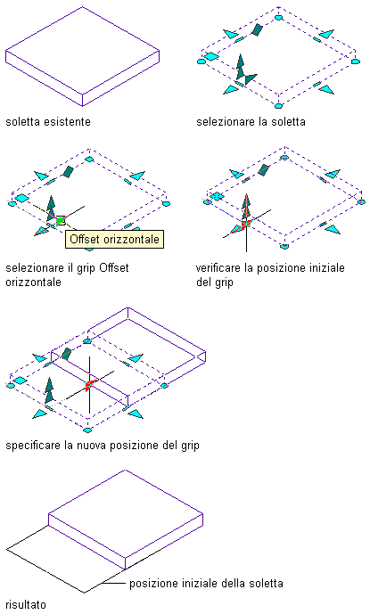

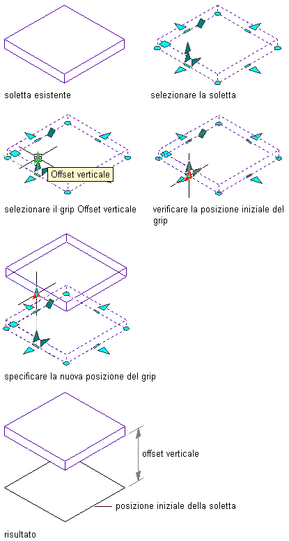

Per modificare l'offset orizzontale o verticale di un oggetto soletta o soletta del tetto in una vista assonometrica 3D, attenersi alla procedura indicata di seguito.
Gli offset corrispondono alle distanze verticale e orizzontale dal punto di inserimento della soletta.
Modifica dell'offset orizzontale di una soletta tramite il grip Offset orizzontale
Modifica dell'offset verticale di una soletta tramite il grip Offset verticale
