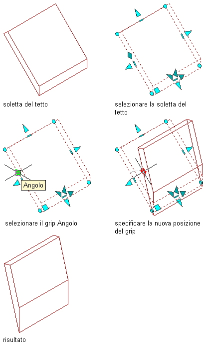

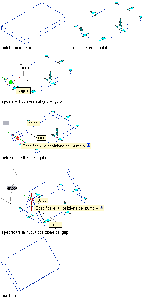

Per modificare l'inclinazione di una soletta o soletta del tetto in una vista assonometrica 3D, attenersi alla procedura indicata di seguito. È anche possibile regolare l'inclinazione e controllare l'allineamento automatico della gronda mediante il riquadro proprietà.
Modifica dell'inclinazione di una soletta tramite il grip Angolo
Modifica dell'inclinazione di una soletta del tetto tramite il grip Angolo

| Regolare l'inclinazione manualmente | Immettere un valore o spostare il grip fino a quando non viene visualizzato l'angolo desiderato, quindi fare clic. |
| Regolare l'inclinazione modificando la pendenza della soletta | Premere TAB fino a quando il valore della pendenza non viene evidenziato, quindi immettere un valore o spostare il grip fino a quando non viene visualizzata la pendenza desiderata e fare clic. |
