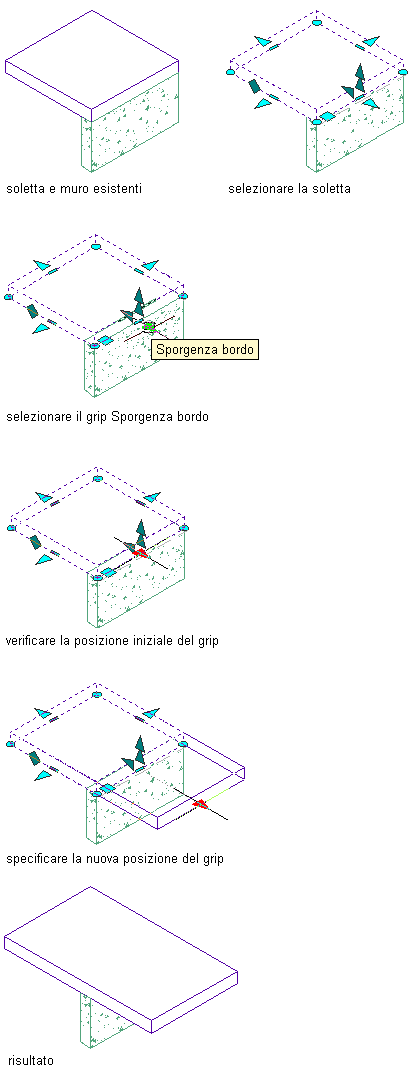

Per modificare la sporgenza del bordo di una soletta o soletta del tetto, attenersi alla procedura indicata di seguito. È possibile modificare la sporgenza anche utilizzando il foglio di lavoro disponibile nel riquadro proprietà o nella scheda contestuale dell'oggetto disponibile nella barra multifunzione.
Modifica della sporgenza bordo di una soletta tramite il grip Sporgenza bordo
