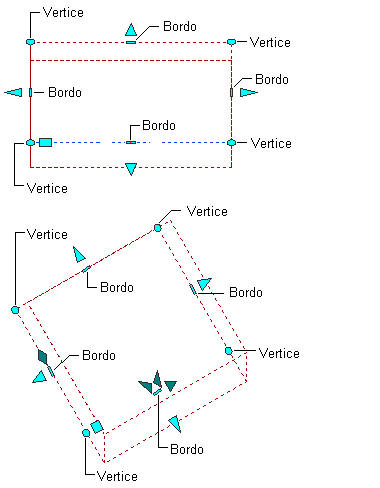

Grip Bordo e Vertice di una soletta

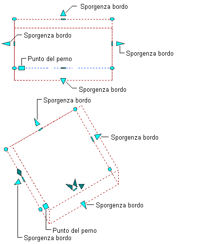

Grip Sporgenza bordo e Punto del perno di una soletta

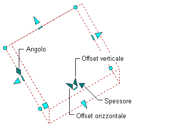

Grip Angolo, Spessore, Offset orizzontale e Offset verticale di una soletta

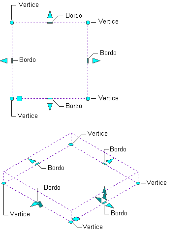

Grip Bordo e Vertice di una soletta del tetto

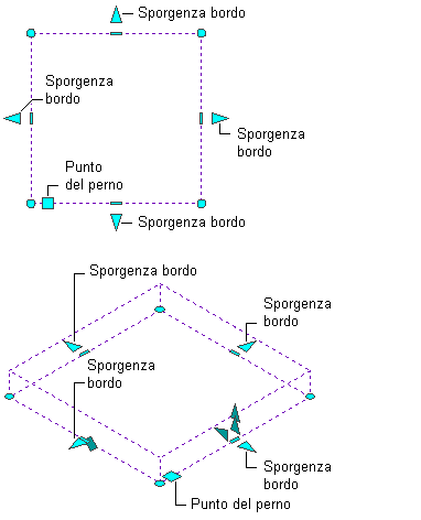

Grip Sporgenza bordo e Punto del perno di una soletta del tetto

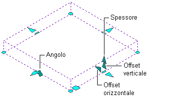

Grip Angolo, Spessore, Offset orizzontale e Offset verticale di una soletta del tetto
