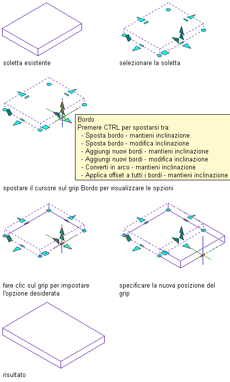

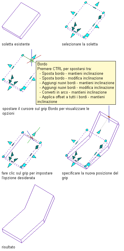

I grip Bordo consentono di modificare dimensioni, forma o inclinazione della soletta o soletta del tetto selezionata spostando un bordo alla volta. Quando si posiziona il cursore su un grip Bordo, viene visualizzata una descrizione comando che elenca le modalità di modifica disponibili (per ulteriori informazioni, vedere le descrizioni delle modalità riportate dopo la procedura sottostante). Dopo aver fatto clic sul grip Bordo, è possibile passare da una modalità all'altra premendo CTRL.
Per selezionare una modalità del grip Bordo e modificare il bordo di una soletta o soletta del tetto, attenersi alla procedura indicata di seguito.
Vengono visualizzati i grip Bordo.
Viene visualizzato l'elenco delle modalità di modifica disponibili. Tali modalità variano per bordi diritti e curvi. Per ulteriori informazioni, vedere le descrizioni sottostanti.
Con la modifica mediante grip standard, l'angolo di inclinazione della soletta o soletta del tetto viene mantenuto indipendentemente dal valore Z del punto specificato.

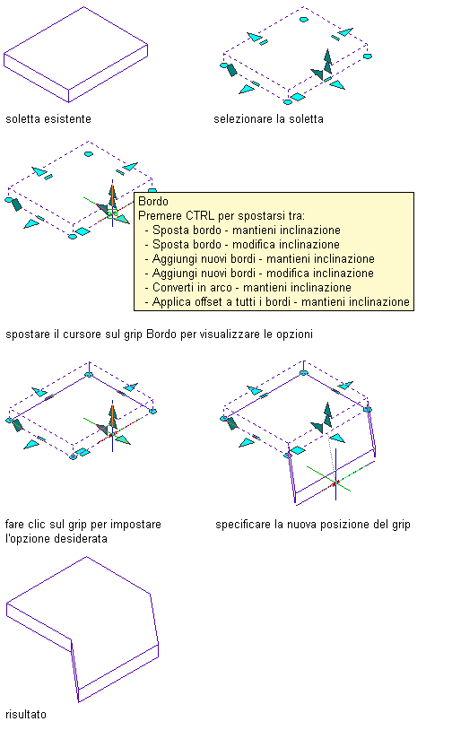

Quando un bordo viene spostato, i bordi adiacenti vengono stirati o accorciati, tuttavia l'inclinazione esistente viene mantenuta. È la modalità di default per i bordi diritti.

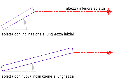

Quando un bordo viene spostato, i bordi adiacenti vengono stirati o accorciati a seconda della direzione del movimento; l'inclinazione viene modificata al fine di mantenere l'altezza del bordo che viene spostato.
Vista laterale

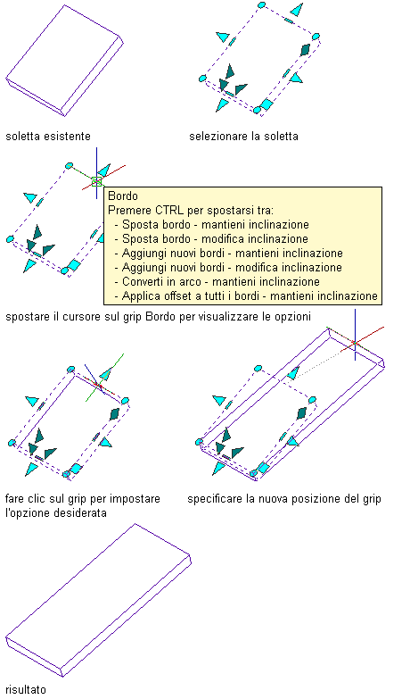

Quando un bordo viene spostato verso l'esterno, i bordi adiacenti non vengono stirati; vengono invece aggiunti nuovi bordi, ciascuno dei quali presenta grip Bordo e Sporgenza bordo distinti. L'inclinazione non viene modificata.
Quando un bordo viene spostato verso l'esterno, i bordi adiacenti non vengono stirati; vengono invece aggiunti nuovi bordi, ciascuno dei quali presenta grip Bordo e Sporgenza bordo distinti. All'inclinazione vengono apportate le modifiche necessarie al fine di mantenere inalterata l'altezza del bordo che viene spostato.

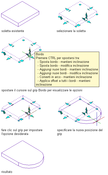

Il bordo viene convertito in un arco che è possibile spostare verso l'interno o verso l'esterno nel piano corrente al fine di specificarne la direzione e i gradi. I bordi adiacenti non vengono modificati.

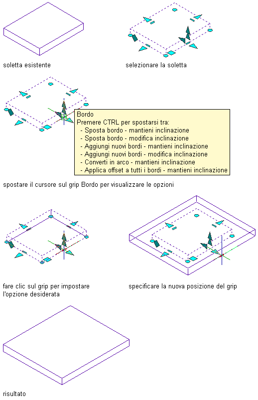

Tutti i bordi del perimetro esterno vengono spostati verso l'interno o verso l'esterno nel piano corrente con la stessa distanza in cui viene spostato il grip Bordo selezionato. I gradi dell'arco vengono mantenuti. Se alla soletta o soletta del tetto sono stati aggiunti fori, i relativi bordi non vengono modificati.
