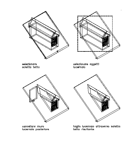

Per aggiungere un abbaino ad una soletta del tetto, attenersi alla procedura indicata di seguito. È necessario innanzitutto creare le solette del tetto, i muri e tutte le altre parti dell'abbaino in modo da poter ritagliare un foro adeguato nella soletta del tetto. I muri creati per l'abbaino devono contenere un segmento arretrato in modo da poter ritagliare un foro completo per l'abbaino nella soletta del tetto.
Aggiunta di un abbaino ad una soletta del tetto
Se necessario, scorrere la tavolozza per visualizzare lo strumento desiderato.
Disegno al tratto, muri e tetto.
