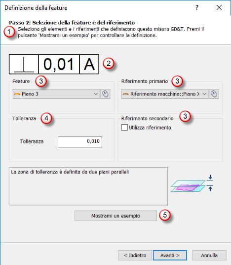

Come creare un elemento Perpendicolarità GDT:
La finestra di dialogo contiene:
Istruzioni che forniscono informazioni su come utilizzare la finestra di dialogo.
Riquadro di controllo GD&T che riassume i dettagli dell'elemento GD&T. L'esempio mostra il simbolo Perpendicolarità e una tolleranza di 0.01 diametri in relazione al Datum A. La lettera del datum viene visualizzato su uno sfondo con motivo per indicare che un elemento sequenza viene selezionato come Datum. Se un elemento Riferimento GD&T è stato selezionato come il riferimento, il sfondo della casella sarà bianco.
Le zone Feature e Riferimento, che consentono di specificare la feature da verificare e i riferimenti contro cui testarla. Fare clic su
per selezionare un elemento nella vista CAD utilizzando il mouse.
L'area Tolleranza, in cui è possibile definire la tolleranza per l'elemento.
Il pulsante Mostrami un esempio, che quando premuto visualizza un esempio di diagramma per l'elemento in una finestra separata.

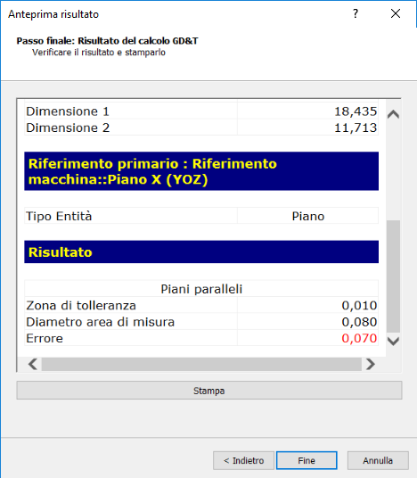

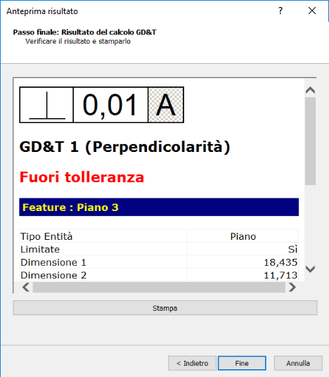

Scorrere per visualizzare le informazioni sul riferimento usato, la zona di tolleranza e il valore di errore. Ad esempio:
Se il valore del diametro della zona misurata è inferiore o pari alla zona di tolleranza, più gli eventuali bonus specificati, la misurazione sarà entro la tolleranza. È possibile aggiungere un bonus quando si usa un modificatore della condizione del materiale massimo o minimo.
