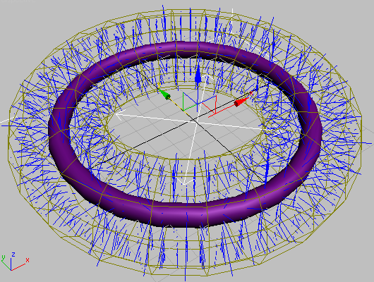

ベクトル フィールド ギズモ(ボックス状のラティス)は、回避するオブジェクトを囲むように配置し、サイズ変更します。ベクトルはラティスの交差部分から生成されます。これらのベクトルは、既定値では、フィールドが適用されたオブジェクトのサーフェスに垂直です。必要な場合、ブレンド関数を使用して、それらをスムージングすることができます。群集のメンバは、ベクトルに垂直に移動することによって、オブジェクトの周りを移動します。
ベクトル フィールドは、スペース ワープ動作あるいは回避動作のソース オブジェクトのいずれか、またはその両方として使用できます。混用した場合、代理オブジェクトは複雑なオブジェクトに近づくにつれて減速し、その周りを回ります。これによって、代理オブジェクトが障害物のサーフェスを通り抜けないことが保証されます。
