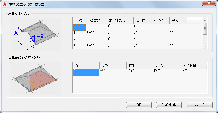

屋根のエッジと面を編集するには、次の手順を実行します。 以下を編集できます。
  1. 変更する屋根を選択します。
  2. [屋根]タブ[修正]パネル[エッジを編集]をクリックします .
  3. 変更する屋根エッジを選択して、[Enter]を押します。
    エッジを選択すると、ダイアログ ボックスに表示するために、ゼロから順に番号が付けられます。
  4. 次のように、各屋根エッジに新しい値を指定します。
    次の操作を行いたい場合 次のように操作します
    屋根エッジの高さを変更するには 屋根エッジの[高さ]を選択して、高さの値を入力します。
    屋根エッジの軒の出を変更するには 屋根エッジの[軒の出]を選択して、軒の出の値を入力します。
    屋根エッジの曲線屋根のセグメント数を変更するには 屋根エッジの[セグメント]を選択して、セグメントの数を入力します。
    曲線屋根エッジの半径を変更するには 屋根エッジの[半径]を選択して、半径の値を入力します。
  5. 次のように、選択したエッジの屋根面に新しい寸法を指定します。
    屋根面の高さを変更するには 屋根面の[高さ]を選択して、高さの値を入力します。
    屋根面の勾配を変更するには 屋根面の[勾配]を選択して、勾配の値を入力します。
    選択したエッジに面を追加するには [面]列の最後の番号の下にある空白欄をクリックして、[高さ]と[勾配]の値を入力します。
    屋根面を除去するには [面]列の番号を選択して、[Delete]を押します。
  6. [OK]をクリックします。
