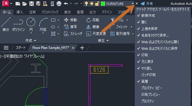

シンプルな画層コントロールにすばやくアクセスする別の方法を探している場合、クイック アクセス ツールバーに[画層一覧コントロール]を追加することもできます。これは、画面の作業領域を最大化するためにリボンを閉じたいけれど、アクティブな画層を切り替えたり、画層のオン/オフを切り替える必要がある場合に便利です。
クイック アクセス ツールバーに[画層一覧コントロール]を追加するには、クイック アクセス ツールバーの[カスタマイズ]ドロップダウンをクリックして[画層]を選択します。

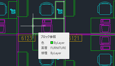

図面によっては数百、特に大きな図面では数千もの画層が含まれることがあります。非常に長い画層一覧をスクロールして特定の画層を検索するのは、多くの場合、現実的ではありません。現在の画層を変更するには、[現在層に設定] (LAYMCUR コマンド)が便利です。
たとえば、FURNITURE 画層を現在の画層に設定するとします。もちろん、画層一覧を開いて、FURNITURE 画層が見つかるまでスクロールすることもできますが、代わりに[現在層に設定]を使用すると、現在の画像をすばやく変更できます。
検索 の順にクリックします。
これで、FURNITURE 画層が現在の画層になりました。

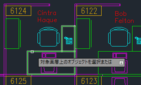

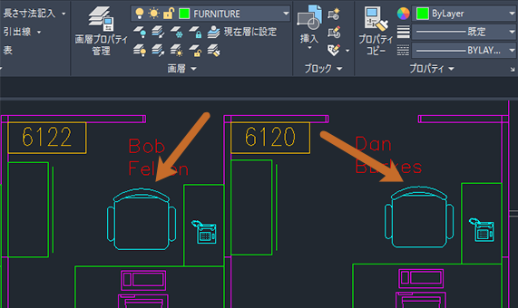

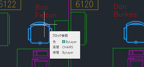

その名の通り、[オブジェクトを現在の画層に移動] (LAYCUR コマンド)は、オブジェクトをある画層から別の画層に移動させます。
たとえば、[オブジェクトを現在の画層に移動]を使用して、これらの椅子を CHAIR 画層から FURNITURE 画層に移動するとします。
検索 の順にクリックします。
これで、椅子が FURNITURE 画層に配置されました。

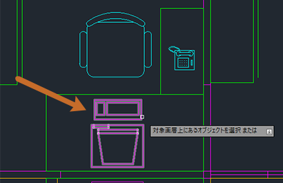

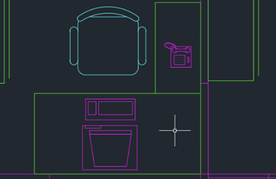

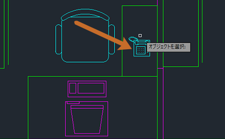

前のセクションで説明した[オブジェクトを現在の画層に移動]と同様に、[オブジェクトを指定の画層に移動] (LAYMCH コマンド)はオブジェクトの画層を移動できます。[オブジェクトを指定の画層に移動]は例外で、どちらの画層も現在層である必要はありません。
たとえば、CPU 画層に電話を配置するとします。
検索 の順にクリックします。
これで、電話が CPU 画層に配置されました。

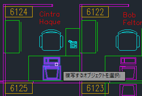

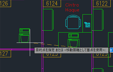

前の 2 つのコマンドでは、図面内の既に存在するオブジェクトのプロパティを変更しました。次は、オブジェクトをコピーして、そのオブジェクトを別の画層に配置するとします。これは、[オブジェクトを指定の画層に複写] (COPYTOLAYER コマンド)で実行できます。
今回は、このコンピュータを FURNITURE 画層にコピーします。
検索 の順にクリックします。

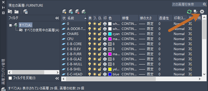

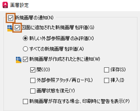

新規画層が図面に追加されたときに、プログラムから自動的に通知されるようにすることができます。外部参照をアタッチしたりブロックを挿入すると、新規画層が追加される場合があります。また、共有図面を使用している場合は、他のユーザによって新規画層が追加されることがあります。
画層の通知機能をオンにして、これ以降に新規画層が追加されると、ファイル、画層状態、または印刷関連の特定の操作後に、バルーン メッセージまたはダイアログ ボックス メッセージが表示されます。ステータス バーにも、新規画層が追加されたことを警告するアイコンが表示されます。
新規画層の自動通知を設定してみます。
検索 の順にクリックします。
各オプションは、通知を表示するタイミングを示します。したがって、[開く]がオンで新規画層が存在する場合は、図面を開いたときに通知が表示されます。[保存]がオンで新規画層が存在する場合は、保存するたびに通知が表示されます。
