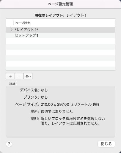

ページ設定管理
現在のレイアウトまたは図面シートのページ設定を指定します。
PAGESETUP[ページ設定] (コマンド)
ツールバー:
概要
名前の付いたページ設定を作成したり、既存のものを修正したり、他の図面から読み込むこともできます。
オプション
次のオプションが表示されます。
[現在のレイアウト]
ページ設定が適用される現在のレイアウトが一覧表示されます。
[ページ設定]
現在のページ設定が表示されます。別のページ設定を現在のページ設定にしたり、新しいページ設定を作成したり、既存のページ設定を修正したり、他の図面からページ設定を読み込みます。
[現在のページ設定]
ページ設定名の左に表示される三角形で示されます。
ページ設定一覧
現在のレイアウトに適用できるページ設定が一覧表示されます。
この一覧には、図面で使用できる名前の付いたレイアウト ページ設定と既定のレイアウト ページ設定が表示されます。この一覧のページ設定の左端の列をダブルクリックすると、それが現在のレイアウトの現在のページ設定になります。[ページ設定]列をダブルクリックすると、ページ設定名を変更できるようになります。
新しいページ設定を作成 [+]
[ページ設定を新規作成]ダイアログ ボックスが表示されて、新しいページ設定の名前を入力したり、始点として使用するページ設定を指定したりすることができます。
選択したページ設定を削除 [-]
選択したページ設定を除去します。
レイアウトに割り当てられたページ設定、またはレイアウトの既定のページ設定を削除することはできません。
設定
ページ設定を管理および読み込むことができます。
[編集]
[ページ設定]ダイアログ ボックスが表示され、選択したページ設定を修正することができます。
[現在に設定]
選択したページ設定を現在のレイアウトの現在のページ設定にします。
現在のレイアウトを現在のページ設定にすることはできません。
[名前を変更]
選択したページ設定の名前を変更することができます。
名前の付いたレイアウトの既定のページ設定の名前を変更することはできません。
[削除]
選択したページ設定を除去します。
[読み込み]
[ファイルからページ設定を選択]ダイアログ ボックス(標準のファイル選択ダイアログ ボックス)が表示されます。このダイアログ ボックスで、図面形式(DWG)、DWT、または図面交換形式(DXF) ファイルを選択し、そのファイルから 1 つまたは複数のページ設定を読み込むことができます。
ファイルの種類として DWT を選択すると、[ファイルからページ設定を選択]ダイアログ ボックスで自動的に Template フォルダが開きます。[開く]をクリックすると、[ページ設定を読み込み]ダイアログ ボックスが表示されます。
[詳細]
選択したページ設定に関する情報が表示されます。
[デバイス名]
現在選択されているページ設定で指定されている出力デバイスの名前が表示されます。
[プリンタ]
現在選択されているページ設定で指定されている出力デバイスの種類が表示されます。
[ページ サイズ]
現在選択されているページ設定で指定されている用紙サイズと向きが表示されます。
[場所]
現在選択しているページ設定で指定されている出力デバイスの物理的な場所が表示されます。
[説明]
現在選択しているページ設定で指定されている出力デバイスを説明する文字が表示されます。
