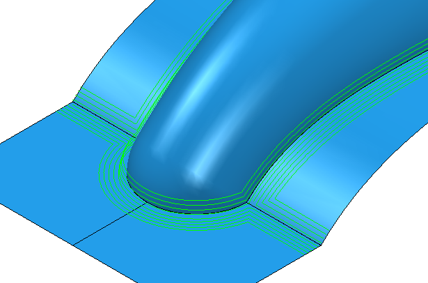

コーナーマルチペンシル仕上げ加工 ストラテジーを使用し、単一ペンシル仕上げに準じるツールパスをオフセットし、マルチトレースツールパスを作成します。これにより、固定幅オフセットを持つ緩やかなツールパスが作成されます。
このストラテジーは、マルチトレースを使用し、非接線サーフェス間に生じるコーナーの成形に有用です。
注: ツールパスは、トレースラインをたどります。
