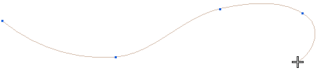

この例では、カーブ編集 タブを使用したカーブの作成方法を説明します。
  1. [カーブ編集] タブ > [作成] パネル > [カーブ] > [ベジェ] をクリックします。
  2. グラフィック領域でカーブをスケッチ、または、ステータスバーの座標領域を使用してカーブを作成します。
    青色のポイントは、カーブの作成に使用されたポイント表します。
  3. 最終ポイントをダブルクリックし、Esc キーを選択、または、第 1 ポイントをクリックしてカーブ作成モードを終了します。
