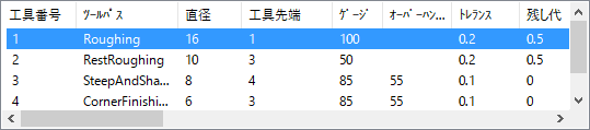

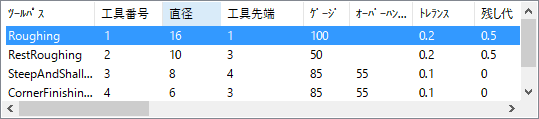

ツールパスリスト - NC プログラム内の全ツールパス、および、ツールパスの作成に使用されたパラメーターが表示されます。ツールパスを選択すると、ダイアログの下部にそれらに関する情報が表示されます。
列の端にマウスオーバーしてドラッグすると、サイズを変更できます。また、列を新しい位置にドラッグすることもできます。
工具番号 フィールドは、工具番号 です。
工具番号 がカッコで囲まれている場合は((2) など)、そのツールパスの工具変更がないことを示します。
工具番号 の前にアスタリスク(*)が付いている場合は、そのツールパスの 工具番号 がこのダイアログの下部で編集されていることを示します。
工具番号? に置き換わっている場合は、工具番号が指定されておらず、工具番号付け指定通り が選択されていることを示します。
別の工具に既に存在する番号と同じ 工具番号 を工具に定義することはできません。これがあてはまらないのは、ツールパスごとに個別のファイルを書出す場合のみです。この場合、すべての既定の 工具番号1 になります。ファイルの最初の 工具番号 の既定は 1 です。
