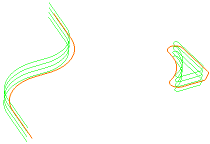

2D カーブ輪郭 ストラテジーでは、単一 Z 高さでカーブをたどるシンプルなツールパスを作成します。
2D カーブツールパスの作成方法
- 加工対象カーブを作成します。
- カーブに加工プロパティを割当てます。
- ツールパスを作成します。
