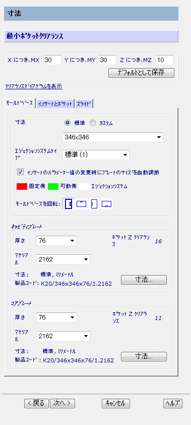

  1. コア プレートとキャビティ プレートを指定します。
    • カタログ - ドロップダウンリストから、カタログを選択します。Toolmaker が、カタログからモールド ベースに最適なサイズを決定し、その値を表示します。
    • タイプ - モールドベースのタイプを選択します。
    • ガイドピラー - ガイドピラーを取付ける側を指定します。 固定側、または、可動側 を選択します。
    • キャビティプレート - カタログから使用可能な、キャビティプレートの タイプマテリアル を選択します。
    • コアプレート - カタログから使用可能な、コアプレートの タイプマテリアル を選択します。
    • プレートを選択すると、それらが画面上に表示されます。固定側は赤、可動側は緑(デフォルト配色構成)で表示されます。
    • [レベル]: モールド ベースの各コンポーネントを保存するレベルを指定します。
    プレートを選択すると、それらが画面上に表示されます。固定側は赤、可動側は緑で表示されます。

    寸法 ボタンをクリックして、グラフィックウィンドウでキャビティ / コアプレートのエジェクタフットプリントと孔をプレビューすることができます。

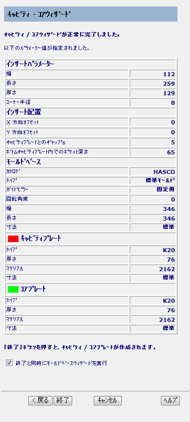

  7. パラメーターをチェックします。戻る - 値を変更します。
  8. キャビティ プレートとコア プレートを作成した後でモールド ベース ウィザードを実行する場合、[終了と同時にモールドベースウィザードを実行]を選択します。
  9. 終了 - キャビティ / コアプレートを作成します。
