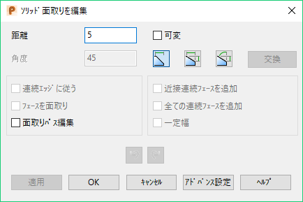

ソリッド面取りを編集
既存の単一面取り、または、複数の面取り を編集します。
面取りを編集します。
  1. ツリーの 面取りフィーチャー アイコンをダブルクリックして、ソリッド面取りを編集 ダイアログを表示します。
  2. このダイアログを使用して、面取りを編集します。次の操作が可能です。
    • 可変距離の面取りを、一定距離の面取りに変更します。可変 オプションを選択解除して、距離 に新規値を入力します。
    • 一定距離の面取りを、可変距離の面取りに変更します。アドバンス設定 をクリックし 可変距離面取り ダイアログを表示して、または、可変 オプションを選択して、面取り沿いの新規半径値を挿入します。
    • 次のいずれかのオプションを選択します。
      1 つの距離
      2 つの距離
      角度と距離
    • 面取りパス編集 を選択して、面取りの径路を編集します。面取りのオリジナル パスが強調表示されます。既存のパスを調整するか、完全に新規のパスを作成します。
    • 一定幅 オプションを使用して、面取りの幅を一定に編集します。
    • 新規面取りを作成するように、面取りの新規径路を選択します。
