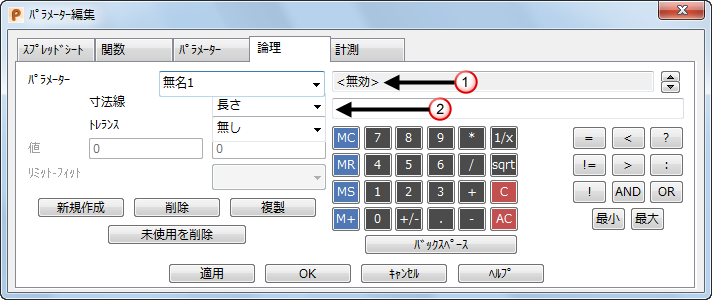

次の方法で、パラメーターを作成します。
- [ホーム]タブ > [ユーティリティ]パネル > [パラメータ]を選択します。[パラメータ編集]ダイアログが表示されます。
- 新規作成 をクリックして、オプションを有効にします。
- パラメーター ボックスで、パラメーターの使用方法を記述する名前を入力します。
- 適用 をクリックします。 [パラメータ]ドロップダウン リストにパラメーターが表示されます。
- 関連するタブを使用して、新しいパラメーターをドロップダウン リストから選択します。
- このタブのオプションを使用して値を指定するか、または数値キーパッドを使用して値を入力します。
様々な形式で値を入力することができます。長さパラメーターで有効な値は次の通りです。
- 8 + 1 により、9 の値が得られます。 計測単位を含めない場合、単位とトレランスオプション ページで定義したデフォルトの単位が使用されます。これ以降にドロップダウン リストからパラメーターを選択する際に、この計測単位が表示されます。
- 8 mm + 1 in は 33.4 mm になります(長さの単位を mm に設定していると仮定)
- [適用]をクリックすると、その値がパラメーターに割り当てられます。
パラメーターが保存され、現行モデルで利用可能になります。
各タブには、次のオプションもあります。
- [寸法線]: ドロップダウン リストからいずれかのオプションを選択し、パラメーターの計測タイプを指定します。
- トレランス - デフォルトでは、パラメーターには、これに関連付けられるトレランスはありません。 パラメーターのトレランスを指定するには、ドロップダウン リストから次のいずれかのオプションを選択します。
- なし(None)
- リミット - フィット
- 値 - + と - のシンボルを持つ 4 つの トレランス オプションの 1 つを選択する場合、値 ボックスを使用して、トレランス値を入力します。
- リミット - フィット - トレランス値 リミット - フィット を選択する場合、リミット - フィット リストを使用して、リミット値を入力するか、共通の値のリストから 1 つを選択します。
- 削除 - パラメーター リストで選択されたパラメーターを削除します。
- 複製 - パラメーター リストで選択されたパラメーターを削除します。
- 結果 - 計算結果の測定です。
- [数式]: キーパッドで入力した値が示されます。
演算やパラメーターの値を入力することもできます。
- バックスペース - 数式 ボックスの左側に、カーソルを 1 スペース分移動します。 カーソルの左に入力されている値は削除されます。
- OK - 変更内容を保存し、ダイアログを閉じます。
- キャンセル - 変更内容を保存せずにダイアログを閉じます。
[指数表記]タブ、[パラメータ]タブ、[関数]タブ、および[計測]タブに特有のオプションは、[電卓]ダイアログ ボックスの同等のタブと同じです。
