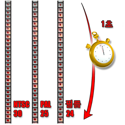

그러나 애니메이션은 다양한 형식을 사용합니다. 두 가지 일반적인 형식은 24FPS(초당 프레임 수)의 필름 및 30FPS의 NTSC 비디오입니다. 또한 애니메이션이 과학 및 법률 분야 프레젠테이션에 보다 일반적으로 사용됨에 따라 정확한 시간 기반 애니메이션이 필요한지 프레임 기반 애니메이션이 필요한지 비교하는 것이 중요합니다.
애니메이션 형식에 따라 프레임 속도가 다릅니다.
3ds Max는 시간 기반 애니메이션 프로그램입니다. 시간을 측정하고 애니메이션 값을 1초의 1/4800 내부 정밀도로 저장합니다. 일반적인 프레임 형식을 포함하여 작업에 가장 적합한 형식으로 시간을 표시하도록 3ds Max를 구성할 수 있습니다. 시간 구성을 참조하십시오.
