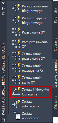

Do wykonania tej procedury potrzebna jest znajomość Edytora bloku programu AutoCAD, Palet autorskich bloku i definicji atrybutów programu AutoCAD.
Tworzenie niestandardowej strzałki północy
Użyj Edytora bloku do utworzenia bloku strzałki północy.
Współrzędne można również wpisać w wierszu polecenia.
W programie Zestaw narzędzi AutoCAD Map 3D stosuje się ten parametr do obliczania kąta strzałki północy.
