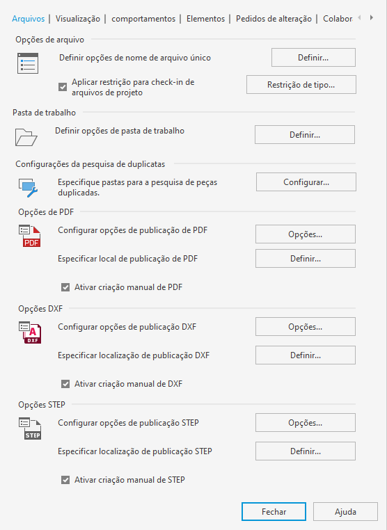

A guia Arquivos na caixa de diálogos Configurações do Vault contém opções para definir nomes de arquivo únicos, desativar o check-in de arquivos de projeto, especificar as opções de pasta de trabalho e localizar duplicatas.
Clique em Definir para aplicar um nome de identificação exclusivo para os arquivos no Vault. Use Localizar nomes duplicados para localizar nomes duplicados de arquivo no Vault e ajudar a resolver conflitos de nome de arquivo antes de impor nomes de arquivo únicos. Como administrador de arquivos, você pode aplicar nomes de arquivo únicos com base na extensão de arquivo ou na localização da pasta. É possível permitir que arquivos com extensões ou arquivos específicos em pastas especificadas tenham nomes de arquivo duplicados. Consulte Aplicar nomes de arquivos únicos para obter mais informações.
É recomendável adicionar todos os dados de CAD a um vault usando o cliente de complemento do aplicativo CAD correspondente, de forma a reter e manter as relações entre os arquivos. Os dados de CAD não podem ser arrastados e soltos em um Vault ou adicionadas utilizando o Vault client. Por padrão, esta opção é aplicada. As informações da lista de materiais e os dados do item também devem ser adicionados por check-in com a utilização de um aplicativo nativo, e não do recurso de arrastar e soltar. Desmarque a caixa de seleção Desativar check-in de arquivos de projeto para permitir que dados de CAD sejam adicionados sem o uso do cliente de complemento. Deste modo, as relações entre os arquivos não serão mantidas.

Clique em Propriedades para gerenciar as propriedades definidas pelo usuário. Todas as propriedades extraídas sendo rastreadas pelo Vault podem ser gerenciadas na caixa de diálogo Definições de propriedade.
