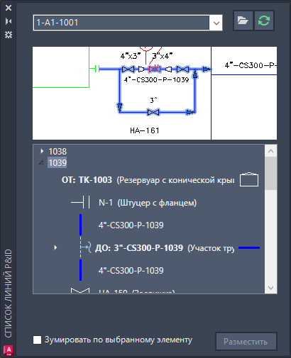

Открытие списка линий P&ID
Откройте модель Plant 3D.
На ленте выберите вкладку «Главная»
панель «Вставка элементов»
«Список линий P&ID».
В раскрывающемся списке в окне «Список линий P&ID» выберите чертеж P&ID, который нужно открыть.
