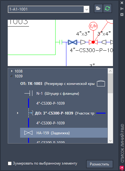

Из списка линий P&ID можно выбрать клапаны, фитинги и линейные КИП и разместить в модели сопоставленные эквиваленты Plant 3D.
Клапаны, фитинги и линейные КИП перечислены под каждой группой линий.

  2. На ленте выберите вкладку "Главная" панель "Вставка элементов" "Перечень линий P&ID".
  3. В окне "Перечень линий P&ID" выполните следующие действия.
    • В раскрывающемся меню выберите чертеж P&ID, линии и компоненты которого нужно просмотреть.
    • В структуре разверните элемент «Группа трубопроводов». Щелкните элемент (например, Задвижка).
    • Нажмите «Разместить».

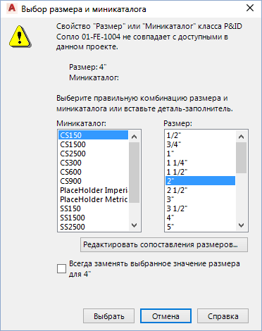

    Прим.: При размещении несопоставленных элементов отображается диалоговое окно «Настраиваемые детали». Для создания пользовательских деталей можно выполнить действия, описанные в диалоговом окне.
  4. Выполните одно из указанных ниже действий.
    • Если размер и мини-каталог совпадают, перейдите к шагу 5.
    • Если размер или мини-каталог не совпадают, в диалоговом окне «Выбор размера и мини-каталога» выполните такие действия.
      • В разделе «Мини-каталог» выберите мини-каталог (например, CS150).
      • В разделе «Размер» выберите размер (например, 4").
      • Если вы уверены, что выбор точно подходит для всех ситуаций, установите флажок «Всегда заменять выбранное значение размера для [размер]». (Мини-каталог не сохраняется вместе с размером.)
      • Если желаемый размер недоступен, нажмите кнопку "Редактировать сопоставления размеров", чтобы изменить файл сопоставлений по умолчанию.
      • Нажмите «Выбрать».
