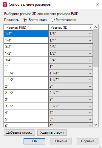

  3. В диалоговом окне «Сопоставление размеров» выполните следующие действия.
    1. В зависимости от необходимости выберите «Британские единицы» или «Метрические единицы».
    2. В столбце «Размер P&ID» выберите размер (например, 3/8").
    3. В столбце «Размер 3D» в раскрывающемся списке выберите соответствующий размер (например, 3/8").
    4. При необходимости продолжайте сопоставление размеров.
    5. Чтобы добавить новое сопоставление, нажмите кнопку "Добавить строку".
    6. Нажмите кнопку "ОК".
