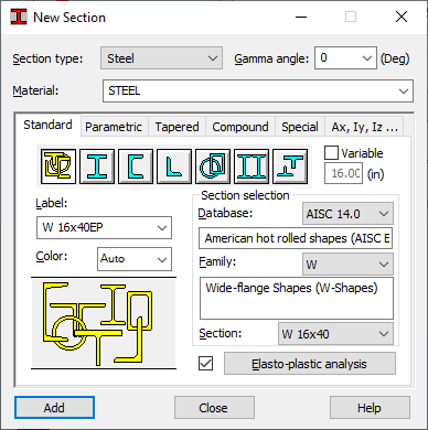

Стандартное сечение
Вкладка Стандартные в диалоговом окне Новое сечение позволяет выбрать сечение из базы данных.
В диалоговом окне доступны следующие объекты:
Чтобы добавить сечение к активному списку, необходимо:
В нижней части поля Выбор сечения имеется опция Переменное. Опция доступна только для некоторых типов сечений (H-образных сечений, труб). Этот параметр позволяет задать сечение, переменное по длине стержня. Выключение опции приводит к активизации поля редактирования, расположенного справа.
Для назначения переменного сечения необходимо:
Если сечение для переменного по длине стержня было назначено, оно сохранит характеристики свойств исходного сечения, например, HEA200, к которым будут добавлены свойства, относящиеся к размерам, определяемым в поле редактирования. Высота сечения НEA изменяется линейно по длине стержня. Остальные размеры сечения не изменяются.
В нижней части диалогового окна имеется кнопка Упруго-пластический расчет. Кнопка по умолчанию недоступна (стержень работает в упругой зоне). Она доступна, когда следующая за кнопкой опция включена - включен флаг . При нажатии на кнопку Упруго-пластический расчет открывается диалоговое окно, используемое для задания параметров упруго-пластического расчета.
Упруго-пластический расчет стержня возможен, если для сечения заданы упруго-пластические свойства.
