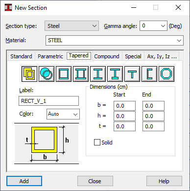

Коническое сечение
Вкладка «Сужение» в диалоговом окне Новое сечение (см. изображение ниже) позволяет настроить или выбрать созданные пользователем конические сечения.
Все опции окна не отличаются от соответствующих опций вкладки Параметрическое. Единственное отличие состоит в том, что размеры сечения задаются как в начале, так и в конце стержня.
Прим.: В случае сплошного круглого или прямоугольного сечения толщина стенки составляет T = 0.
