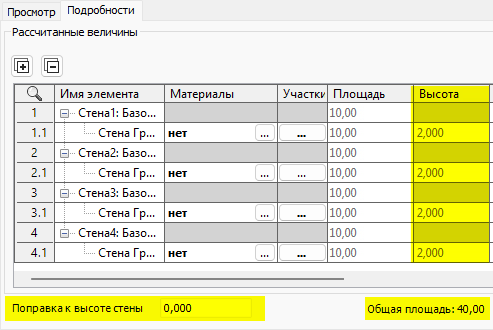

По умолчанию в поле «Уменьшение высоты стен» указано значение 0, т. е. высота стен не уменьшается.

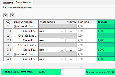

Для уменьшения высоты стен введите нужное значение. В следующем примере высота стен уменьшена на 10 сантиметров. Щелкните за пределами поля «Уменьшение высоты стен», чтобы отобразить скорректированные результаты расчетов.
Прим.: Уменьшение высоты стен применяется ко всем выбранным поверхностям стен в помещении.

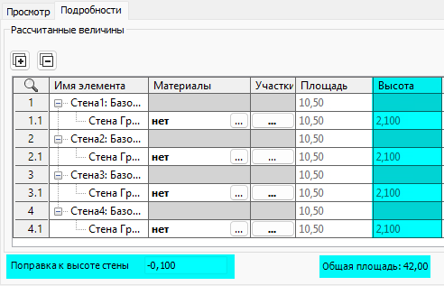

Для увеличения высоты стен (как в случае с заглубленными потолками) введите отрицательное целое число. В следующем примере высота стен увеличена на 10 сантиметров.
