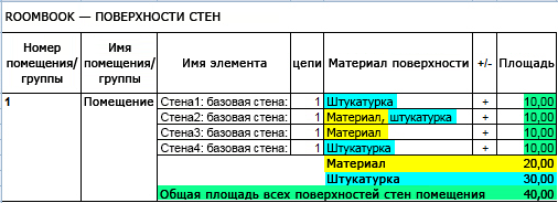

Выбор материала, назначенного количественной характеристике помещения. Если к помещению применен тип материала поверхности, отображаются пользовательские материалы, указанные в диалоговом окне «Применение типов материала поверхности к помещениям». Если тип материала поверхности не был применен к помещению, отображаются материалы, определенные для данного типа элемента в Revit. См. раздел Определение материалов для поверхностей помещений. Материал основной площади переносится на все автоматически распознаваемые грани и подобласти. Если в сегменте отштукатуренной стены есть два окна, оба распознаются как подобласти и вычитаются из основной площади. Чтобы правильно уменьшить количество материала «Штукатурка» на поверхности, подобласти назначается тот же материал, что и основной площади, со знаком «минус» для расчета. См. раздел Просмотр и редактирование рассчитанных количественных характеристик участков. |
