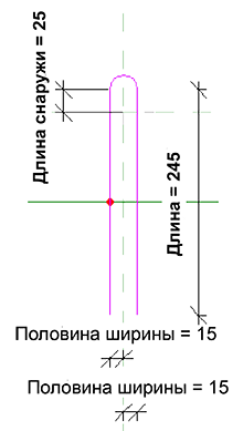

  6. Постройте эскиз траектории контура, используя две линии и дугу с центром на вертикальной опорной плоскости. Контур, проекция которого выходит за пределы стены, должен быть расположен над горизонтальной опорной плоскостью. Концы внутри стены простираются ниже горизонтальной опорной плоскости.

  12. Выберите вкладку «Аннотации»панель «Размеры» («Параллельные»).
  13. Создайте следующие размеры и задайте для них метки.
