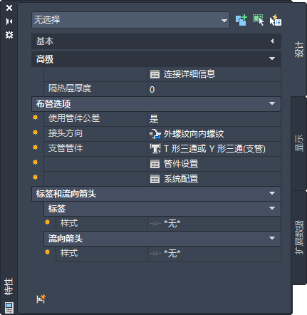

“特性”选项板的“设计”选项卡上的特性,这些特性用于添加管道对象。
“设计”选项卡分为两个类别:“基本”和“高级”。
默认情况下高级特性是收拢的。若要查看高级特性,请单击  (下箭头)。
(下箭头)。
展开的高级特性显示
| 特性 | 操作 | 选择 |
| 连接详细信息 | 单击  | |
| 隔热层厚度 | 输入管段的隔热层厚度。 | 0(默认) |
| **图形(单线,双线) | 为软管选择所需图案。有关详细信息,请参见“绘制软管管路”。 |
| **斜度 | 输入斜度值。有关详细信息,请参见“绘制软管管路”。 |
| 布管选项 | 操作 | 选择 |
| *使用管件公差 | 选择“是”允许在具有内容中指定的公差角度的接头处出现偏差。此特性控制内螺纹管件连接的公差。 提示: 偏差角度 (AoD) 将在支持倾斜管道的管件上的内螺纹接头之间均匀分配。但是,此值不能超过零件上存储的偏差角度值。请参见“偏差角度与管件公差”。
					  注:  如果不支持偏差角度,则软件将忽略“是”选项。
| *接头方向 | 在布局期间选择管件的方向。此特性指定绘制管道时外螺纹接头和内螺纹接头的方向。例如,如果选择“外螺纹向内螺纹”,则先绘制外螺纹接头,然后在接头处后面绘制内螺纹接头。请参见“内外螺纹管件和接头方向”。 提示: 如果要沿着流向绘制管道,请选择“外螺纹向内螺纹”。如果要在与流向相反的方向绘制管道,请选择“内螺纹向外螺纹”。
| *支管管件 | 选择添加支管时要使用的管件组合。 如果选择双管件组合(如 T 形三通或 Y 形三通),此软件将使用第一个管件,如果失败,则使用第二个管件。 |
| 管件设置 | 单击  | |
| *系统配置 | 单击  |
| 标签 | 操作 | 选择 |
| 样式 | 指定管道管路的标签样式。 |
| 流向箭头 | 操作 | 选择 |
| 样式 | 选择管路的流向箭头样式。 |
