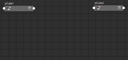

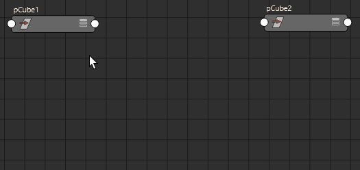

比较:显示和隐藏“单位转化节点”(Unit Conversion Nodes)
如果希望在连接使用不同单位类型的单元时在节点之间显示“单位转化节点”(Unit Conversion Nodes),请启用此选项。默认情况下,节点编辑器显示连接节点之间的直接连接,从而简化图形并防止节点被任意移动。连接器上的双箭头指示存在转化节点。
默认情况下,此设置处于禁用状态,因此“单位转化节点”(Unit Conversion Nodes)将隐藏。
如果在节点编辑器中已存在单位转化节点时禁用“单位转化节点”(Unit Conversion Nodes)选项,则它们将立即隐藏。如果未显示单位转化节点,则显示单位转化节点可能需要对节点重新制图,以便您可以看到单位转化节点。
“单位转化节点”(Unit Conversion Nodes)选项适用于以下转化节点:
