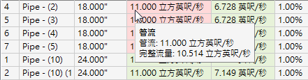

如果在「一般」頁面上選取了「調整管大小和重置仰拱」分析類型,且已調整管直徑大小,則此欄會包含向上箭頭或向下箭頭。當您將游標置於箭頭上方時,會顯示工具提示說明如何調整管大小。
如果速度低於在「設定」」中指定的最低速度,或高於指定的最高速度,則會將此欄加上紅色陰影。當您將游標放置在儲存格上時,工具提示會顯示,以展示該速度低於最小值或大於最大值的數量。
