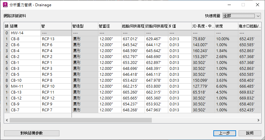

資料表
在「網路詳細資料」頁面上的表格包含執行所選分析類型所需的資料。
當您執行進水口分析時,會顯示其他欄。
當您按一下某個列時,圖面中相應的線條會亮顯。您可以透過在列上按一下右鍵,然後選取關聯式功能表上指令的方式,來存取要縮放至、平移至和在圖面中選取線條的指令。選取線條會同時選取管和結構。
您可以透過控制欄的顯示,做法是變更下方展示的「快速檢視」設定,或在表格的欄標頭上按一下右鍵以顯示關聯式功能表,然後選取您要顯示的欄。

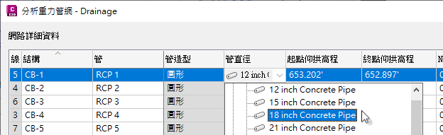

可在下拉式清單中,選取管網零件表提供的管大小。
