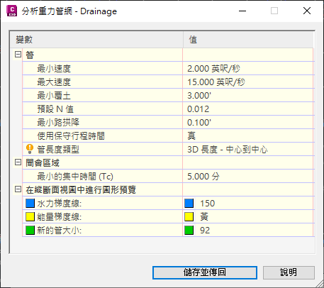

使用此頁面可指定用於分析管網的設定。
您可以從「分析重力管網」對話方塊的「一般」頁面存取此對話方塊。
管道
這些設定用於分析計算中。
- 最小速度
- 指定管網的預設最小速度。
分析管大小期間會使用「最小速度」和「最大速度」。計算演算法是反覆執行的,並會在不同的反覆執行期間針對這些值檢查計算的速度。
- 最大速度
- 指定管網的預設最大速度。
- 最小覆土
- 指定要套用的預設最小覆土深度。
分析管大小期間會使用此設定來指派符合最小覆土的管仰拱。
當存在參考地形時,地形高程將用於計算覆土值。如果沒有參考地形,結構圓框 (通常為 0) 將用於計算覆土值。
註: 最小覆土適用於所有管,但最下游的管 (連接至排水口結構) 除外。當地形比整個管網更陡時,這可能會導致排水口結構顯示於地面上。
註: 「設定」頁面中指定的最小覆土值會向下測量至管的 (內部) 拱頂。它不會考慮管本身的厚度。如果您需要考慮管厚度,可以調整最小覆土值。 「結果」頁面中報槓的最小覆土值會回報至管的頂端,因此這些報告的值將約略等於「設定」頁面上指定的最小覆土值減去管壁厚度。
- 預設 N 值
- 指定管的預設曼寧粗糙係數 (曼寧 n)。
這個值一律用於管大小的計算中,以決定新的管大小。
註: 直接指派給各個管的粗糙度係數用於計算 HGL 和 EGL。
- 最小拱降
- 指定由結構連接的兩個管之間高程降 (於管拱頂測量)。如果計算的拱降小於指定的最小值,則將使用指定的最小值。
此設定用於管大小分析期間。其用於根據管路拱處的指定落差,來設定下游管的仰拱。
使用保守行程時間
在計算的設計速度小於最小速度時,指定要使用最小速度還是設計速度來計算管剖面時間。
如果計算的設計速度大於最小速度,則無論「使用保守行程時間」的設定為 True 或 False,都將使用設計速度來計算剖面時間。
如果設計速度小於最小速度:
- 「使用保守行程時間」設定為 True 時,將使用最小速度來計算管剖面時間 (管長度除以最小速度 = 剖面時間)。
- 「使用保守行程時間」設定為 False 時,將使用設計速度來計算管剖面時間 (管長度除以設計速度 = 剖面時間)。
管長度類型
指定用於管計算的管長度類型。選取的長度會用於計算行程時間和摩擦損失。用於曼寧方程式計算的管坡度,會一律使用所選管長度類型的相對 2D 長度。如果啟用「重新調整管和重置仰拱」,則無法使用此「管長度類型」選項,因為分析會一律使用「3D 長度 - 中心到中心」值。
「管長度類型」的可用選項包括以下類型,在「零件性質」頁籤 (「管性質」對話方塊) 中會進一步描述:
- 2D 長度
- 2D 長度 - 到內側邊緣
- 2D 長度 - 中心到中心
- 3D 長度
- 3D 長度 - 到內側邊緣
- 3D 長度 - 中心到中心
間會區域
- 最小的集中時間 (Tc)
- 指定要用於集中時間 (Tc) 的預設最小值。
註: 當您建立集水區時,將計算集水區的集中時間,且該值會展示在每個集水區的「網路詳細資料」頁面上。但是,如果為集水區計算的 Tc 不符合這些設定中的預設最小 Tc,則 Tc 欄位中會顯示一個警示圖示
,通知您計算中將使用預設值。

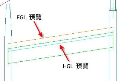

縱斷面中的圖形視圖
使用這些設定控制縱斷面視圖中使用的暫存圖形的顏色,以預覽分析結果。
以下插圖展示了預覽中 EGL 及 HGL 線的詳情。
- 「水力梯度線」
- 指定要在縱斷面視圖中使用的顏色,以指示 HGL。
- 「能量梯度線」
- 指定要在縱斷面視圖中使用的顏色,以指示 EGL。
- 新管大小
- 指定要在縱斷面視圖中使用的顏色,以指示更新的管大小。
