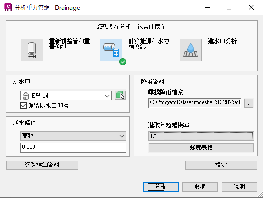

您可以使用「分析重力管網」指令來調整管的大小和重置抑拱,並根據 HEC-22 標準計算能量和水力梯度線。

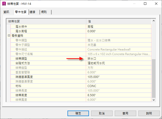

您可以選取三種分析類型:「調整管大小和重置仰拱」、「計算能量和水力梯度線」及「進水口分析」。

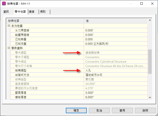

執行分析前有一些必要的先決條件,這些先決條件視您要執行分析的類型而定。

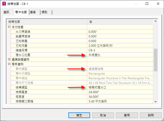

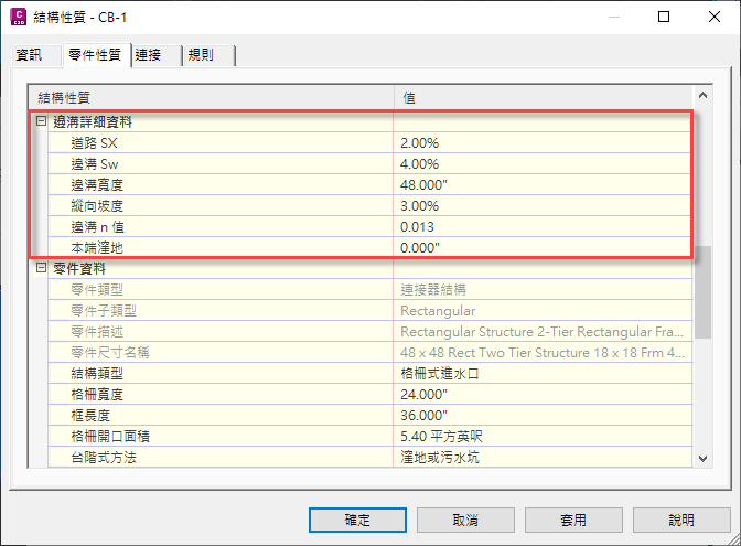

您可以使用「結構性質」對話方塊的「邊溝詳細資料」區段,來定義進水口周圍道路區域的性質。「分析重力管網」指令會將這些性質用於計算進水口分析。

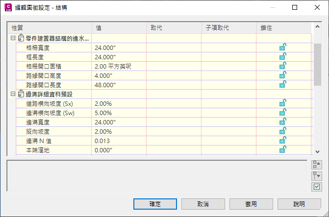

必須為分支區域和管手動指定的設定,或在分析計算中用作值的設定,可以在「設定」頁面上預先確定為預設值。按一下「一般」頁面上的「設定」按鈕開啟此對話方塊。
結構的預設設定可在「編輯圖徵設定 - 結構」對話方塊中指定。

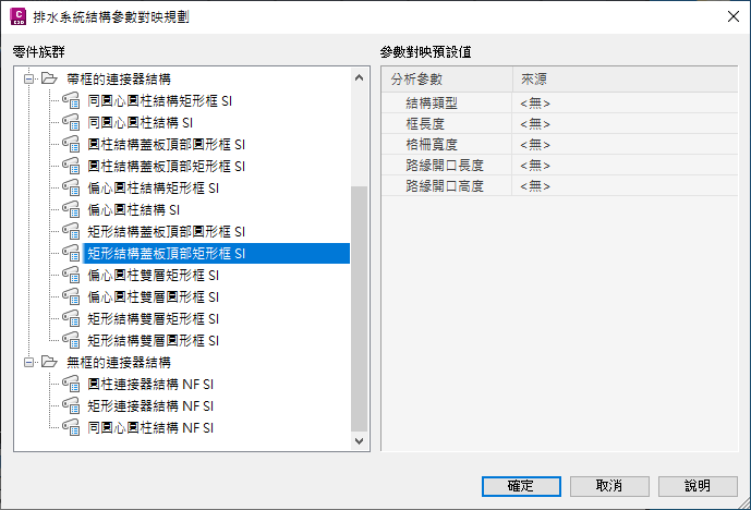

您可以將「零件建置器」建立的零件參數,對映至「分析重力管網」指令所需的參數。
將參數對映並套用至既有管網中的結構後,使用「分析重力管網」指令時,就不需手動指定值。
如需更多資訊,請參閱<如何對映重力網分析所需的排水結構參數>。

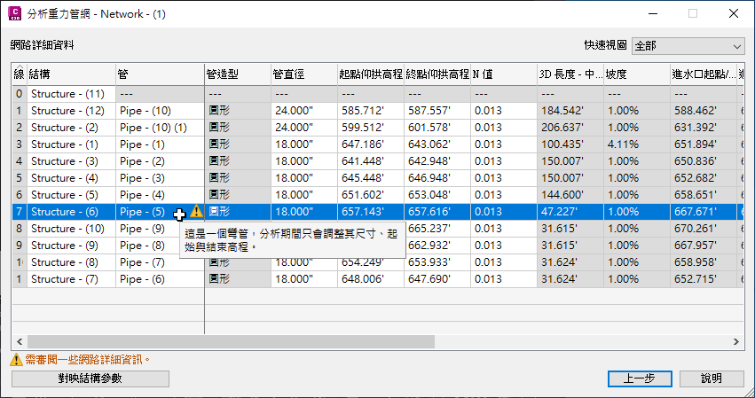

使用「分析重力管網」對話方塊的「網路詳細資料」頁面,檢閱與變更與所選分析類型相關的網路詳細資訊。
如果無法執行您選取的分析類型,則在「分析重力管網」對話方塊「一般」頁面「網路詳細資料」按鈕下方,會顯示錯誤的訊息。
如果應檢閱某些網路詳細資訊,則會在「一般」頁面上的「網路詳細資料」按鈕下方顯示警告訊息。
按一下「網路詳細資料」按鈕以開啟「網路詳細資料」頁面,您可在此頁面檢閱錯誤和警告,並變更網路詳細資料設定。
若要取得更多資訊,請參閱「網路詳細資料」頁面 (「分析重力管網」對話方塊)。

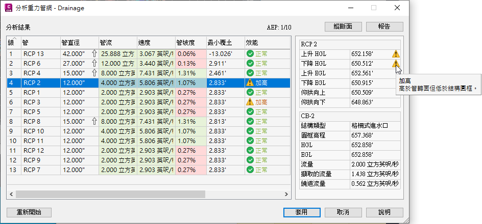

當您按一下「分析重力管網」對話方塊的「分析」按鈕時,「結果」頁面即會顯示。
視覺提示和工具提示會顯示,以指示分析結果。
當您選取結果表格中的某一列時,右面板會顯示與所選線條中的管和結構相關的詳細資訊。
若要取得更多資訊,請參閱「結果」頁面 (「分析重力管網」對話方塊)。
