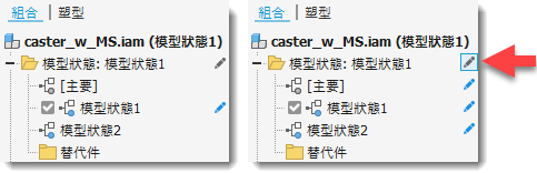

「編輯構件範圍」會將編輯套用至作用中的構件。「編輯工廠範圍」會將編輯套用至所有構件。在下圖中,左側已啟用「編輯構件範圍」,右側已啟用「編輯工廠範圍」。

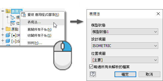

秘訣: 在瀏覽器中的「表現法」資料夾上按一下右鍵,以設定所需的表現法。
