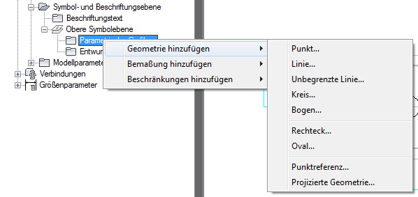

Die nötigen Befehle finden Sie im Kontextmenü, das Sie öffnen können, indem Sie Symbol- und Beschriftungsebene erweitern und mit der rechten Maustaste auf Parametrische Grafiken klicken (wie im Folgenden beschrieben). Klicken Sie auf Geometrie hinzufügen und dann auf Punktreferenz.
Kontextmenü Symbol- und Beschriftungsebene

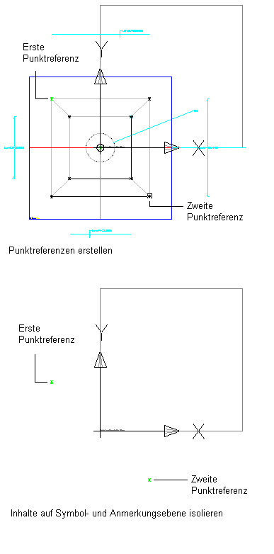

Die folgenden Abbildungen zeigen als Beispiel, wie Sie ein parametrisches Schemasymbol für einen Luftauslass erstellen. Zuerst erstellen Sie auf der Symbol- und Beschriftungsebene mithilfe zweier Eckpunkte des Durchlasses Punktreferenzen, um die Kanten des Symbols an den Kanten des Durchlasses auszurichten. Anschließend isolieren Sie den Inhalt der Symbol- und Anmerkungsebene, um ihn besser sichtbar zu machen. In diesem Stadium ist außer den beiden Punktreferenzen keine Geometrie in der Ebene vorhanden.

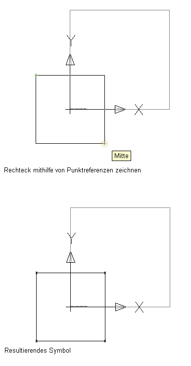

Anschließend zeichnen Sie ein Rechteck, das das Schemasymbol darstellt, wobei Sie die Punktreferenzen zum Festlegen der Ecken verwenden.
Damit das Symbol proportional mit dem Durchlass skaliert wird, beschränken Sie schließlich die Eckpunkte des Symbolrechtecks auf die darunter liegenden Punktreferenzen. Da die Punktreferenzen auf den Eckpunkten des Modells basieren, wird durch diesen Schritt sichergestellt, dass das Symbol und das Modell immer aneinander ausgerichtet bleiben. Dies können Sie auch erreichen, indem Sie das Symbol mit Bemaßungen versehen und die Namen der entsprechenden Modellbemaßungen als Werte dafür festlegen. Auf diese Weise wird sichergestellt, dass die Symbolbemaßungen bei Änderungen an den Bemaßungen des Modells ebenfalls geändert werden.
