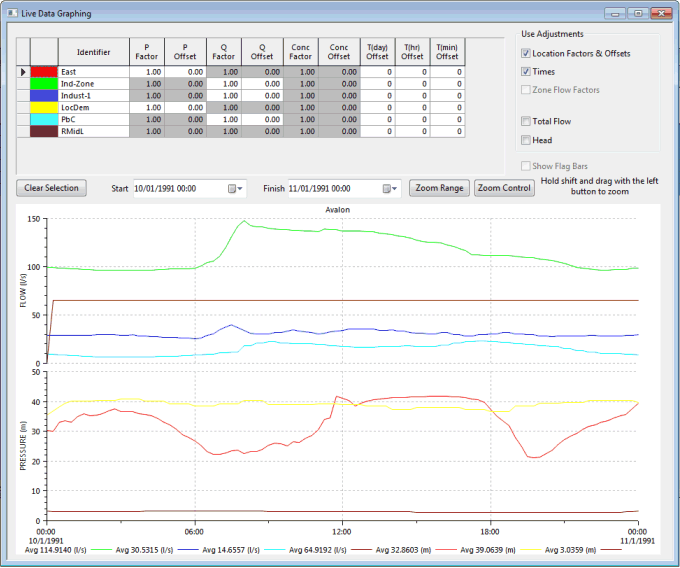

Descubra cómo visualizar gráficos de puntos de datos activos individuales o de todos los puntos de datos activos de una zona.
| Elemento | Descripción | ||||||||||
| Tabla de factores y desfases |
En la parte superior del cuadro de diálogo se encuentra una tabla con todos los factores de multiplicación y los desfases aplicables a los datos. Estos son los mismos campos que se muestran en la vista Punto de datos activos. Puede cambiar estos factores y desfases y ver el efecto en el gráfico. Cuando se realiza un cambio, el valor modificado se guarda de nuevo en la base de datos en cuanto se sale de la celda, de modo que se puede ver el cambio inmediatamente en la vista Punto de datos activos. Estos factores y desfases no se aplican a la vista de fuente de datos activos ni a la vista de fuente compuesta de datos activos. Estos factores y desfases solo se aplican a la vista de punto de datos activos y se desactivarán (atenuarán) para las fuentes de datos activos. |
| Factor de zona Q |
Está disponible cuando se visualiza una zona. Este es el factor que se configura en la página Zona de datos activos de la hoja de propiedades Zona de datos activos. También puede ajustar este factor y los resultados se retroalimentarán en la base de datos. |
| Usar ajustes |
| Mostrar barras de indicadores |
Se activa al visualizar datos activos de archivos de formato de datos de series temporales. Estos archivos permiten el uso de indicadores para indicar la fiabilidad o la calidad de cada medición de datos activos. Active esta opción para mostrar la información del indicador en el gráfico. Consulte el tema Indicadores de datos activos para obtener más información sobre cómo mostrar la información de los indicadores. |
| Borrar selección | ~ | ||||||||||
| Inicio/Fin | La escala de tiempo que se muestra en el gráfico se puede ajustar mediante estos controles de fecha y hora. | ||||||||||
| Rango zoom | Utilícelo para mostrar la extensión completa de los datos del registrador en los gráficos, incluidos los desfases de tiempo. | ||||||||||
| Control zoom | Si tiene un conjunto de datos de control abierto, puede usar este botón para ampliar el rango de tiempo en los datos de control. | ||||||||||
| Zoom | Puede ampliar una parte del gráfico manteniendo pulsada la tecla Mayús, haciendo clic en cualquiera de los gráficos y, a continuación, arrastrando el ratón con el botón izquierdo pulsado. Verá un cuadro con puntos que muestra el área de zoom. | ||||||||||
| Área del gráfico |
Al representar gráficamente los puntos de datos activos seleccionados o la zona seleccionada, el cuadro de diálogo muestra dos gráficos: todos los datos de flujo se muestran en el gráfico superior y toda la información de presión en el gráfico inferior. Al representar gráficamente las concentraciones, el cuadro de diálogo muestra un gráfico de datos de concentración. Las propiedades del gráfico se pueden cambiar haciendo clic con el botón derecho en el gráfico y seleccionando Propiedades del gráfico. Se abrirá el cuadro de diálogo Propiedades del gráfico. Nota: El redibujado puede ser lento para las fuentes de datos activos, especialmente si el período que cubre es largo.
