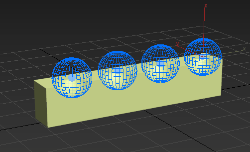

Dans les exemples suivants, quatre sphères ont été soustraites d’une boîte. L’option
Manipuler les opérandes est activée et affiche les poignées d’opérandes bleues.

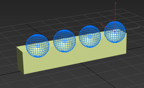

Remarque : Dans l’exemple suivant, l’option Manipuler les opérandes est activée et le mode d’affichage des opérandes est défini sur Fil et ombré.

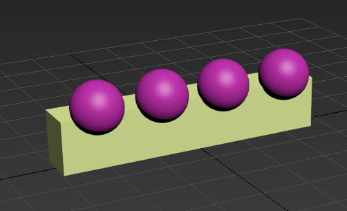

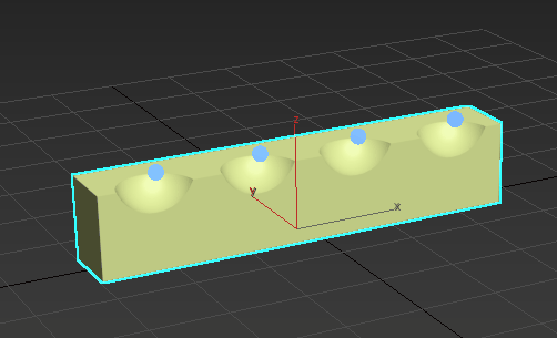

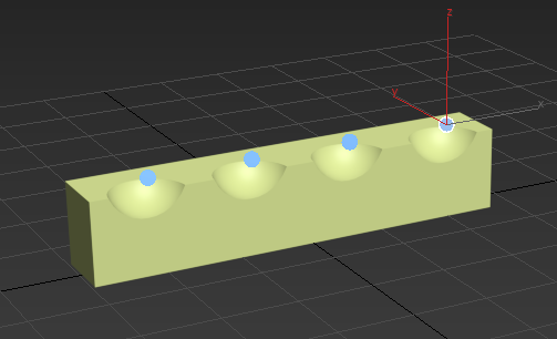

- Résultats : affiche les résultats de l’opération booléenne. Aucun opérande n’est visible.
- Opérandes : affiche tous les opérandes qui font partie de l’objet booléen sélectionné.
- Opérandes sélectionnés : (par défaut) affiche un opérande lorsqu’il est sélectionné dans la fenêtre.

- Fil : affiche les objets sous la forme d’un maillage de fils.
- Ombré : affiche les objets avec un ombrage.
- Fil et ombré : (par défaut) affiche les objets sous la forme d’un maillage de fils avec ombrage.
- L’exemple suivant passe d’un mode à l’autre dans l’ordre suivant : Fil, Ombré et Fil et ombré.

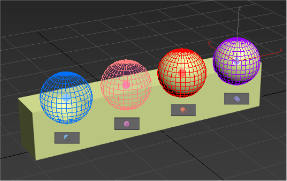

- La couleur filaire et du manipulateur de l’opérande change en fonction du type d’opération effectuée. Dans l’exemple suivant, chaque opérande est associé à une opération booléenne différente afin d’illustrer cette fonctionnalité : soustraire
, diviser
, insérer
et fusionner
