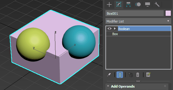

- Lorsque vous utilisez le modificateur booléen, les coutures d’arêtes à l’intersection des opérations booléennes sont transmises vers le haut de la pile pour être utilisées avec d’autres modificateurs. Dans l’exemple suivant, deux sphères ont été soustraites d’une boîte. Un modificateur Éditer Poly est appliqué à la boîte. Lorsque le niveau de sous-objet Arête est activé, toutes les coutures d’arêtes booléennes sont sélectionnées.
